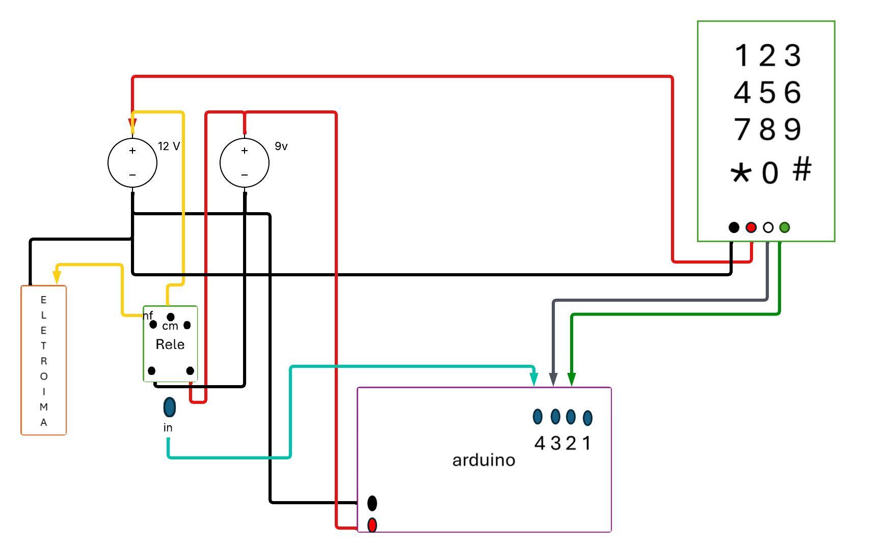

Estou enfrentando um problema na alimentação do meu Arduino. O sistema utiliza duas fontes distintas:
Uma fonte de 12V, responsável por alimentar o teclado NICE e também um eletroímã. O negativo dessa fonte está conectado diretamente a um dos terminais do eletroímã, enquanto o positivo vai para o terminal COMUM do módulo relé, que por sua vez controla a alimentação do outro terminal do eletroímã.
Uma segunda fonte de 9V está sendo usada para alimentar o Arduino e também o módulo relé.
Para que o teclado funcione corretamente, há um jumper ligando os aterramentos (GND) das duas fontes, garantindo um referencial comum.
O problema ocorre quando o relé é desligado (ou seja, corta a alimentação do eletroímã): nesse momento, o sistema trava e o eletroímã permanece sem energia. A única forma de restabelecer o funcionamento é pressionando o botão de reset do Arduino.
ARDUINO UNO
ETHERNET SHIELD W5100
MODULO RELE 8 CANAIS
FONTE 12V 2A
FONTE 9V 1A
TECLADO NICE LN001-A
Funcionamento adequado o usuário digita a senha, o arduino abre uma comunicação mqtt com servidor, verifica a senha e libera a porta, por vezes o funcionamento tem o travamento

O sintoma descrito me leva a crer que seu projeto com arduino está sofrendo da sindrome da falta de um snubber.
Mas somente poderei ter mais certeza disso se voce fizer o que recomendou @dilberto : Publicar um esquematico, (mesmo a mão livre), do seu projeto.

no diagrama o rele é um modulo 8 canais, porem só 5 em uso, nao sei desenhar muito mas a ligação é exatamente essa
Realmente voce está tendo problemas pela falta de um snubber.
"Snubber - Wikipedia
Monte este diodo onde mostra a seta vermelha e veja se resolve.
(Observe a polaridade correta do diodo).
perfeito, vou realizar os testes e retorno com o resultado!
Boa noite, a priore solucionou o problema, deixei o sistema funcionando durante a tarde de hoje, infelizmente tive poucos acionamento, mas continuarei testando amanhã para ter um teste mais exato!
Obrigado a todos, realmente o diodo resolveu o problema!
