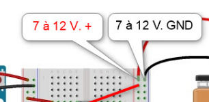

Bonjour à toutes et tous,
J'expérimente l'utilisation de moteurs contrôlés par une carte Arduino Uno.
Je suis parti du projet 9 du kit de démarrage Arduino (schéma en lien).
Ça fonctionne, tout va bien. J'ai besoin d'en faire une version "portable" donc j'ai alimenté la carte Arduino avec une batterie 9 V sur la prise jack. Ça fonctionne encore, tout va bien.
J'ai deux interrogations :
  1. j'ai cru comprendre que la broche VIN de la carte Arduino peut être utilisée comme une sortie d'alimentation correspondant à l'alimentation d'entrée de la carte. Donc si je conserve exactement le même montage, avec le transistor et la diode, est-ce que je peux alimenter directement le moteur depuis la broche VIN sans utiliser la batterie 9 V supplémentaire ?
  2. je repars du montage du projet Arduino, mais je veux maintenant brancher un moteur RS-395 12 V. J'ai vu qu'on peut utiliser un module de commande de moteur, mais je n'en ai pas. En revanche, j'ai un adaptateur d'alimentation qui élève la tension comme celui-ci.
    Est-ce que je peux me contenter de rajouter ce composant au circuit ? Si oui, à quel endroit est-il le plus pertinent de l'insérer ?
J'ai trouvé des sujets similaires, mais pour la broche VIN, les gens voulaient alimenter le moteur directement avec la carte Arduino, sans autres composants (et il était alors question de problèmes de courant). Pour le moteur 12 V, je n'ai trouvé que des solutions avec des modules de commande.
Merci d'avance pour toutes vos réponses !
Bonjour el_indyo
Vin veut dire, en entrée, donc ce n'est pas une sortie.
Par contre, en "parlant" différemment, tu peux alimenter ton Arduino, entre 7 et 12 Volts, par Vin et la même alimentation peut alimenter ton moteur.
Quelques informations, ici.
A+
Cordialement
jpbbricole

Quelle tension veux tu élever?
Pourquoi ne pas mettre directement 12V ici:
A+
Cordialement
jpbbricole
Je souhaite alimenter un moteur 12 V, mais je n'ai que des batteries 9 V sous la main.
Bonsoir el_indyo
C'est des batteries ou des piles, si c'est des batteries, l'éleveur de tension est OK.
Cordialement
jpbbricole
Oui, enfin il ne faut pas que le moteur demande beaucoup de courant.
C'est une pile 9 V toute bête.
Je n'ai pas la fiche technique du moteur, je l'ai récupéré d'un autre appareil. Il y a seulement écrit "RS-395 12 V" dessus, mais je en sais pas si ça suffit à le caractériser. Plus clairement, si je cherche "moteur RS-395" sur internet, je trouve des résultats, mais auront-ils les mêmes caractéristiques techniques ?
Bonsoir el_indyo
Tu peux oublier, ces piles ne sont pas faites pour ça, ton montage ne va pas fonctionner longtemps, surtout avec un moteur comme le RS-395 12 V et ton éleveur de tension n'est pas suffisant.
