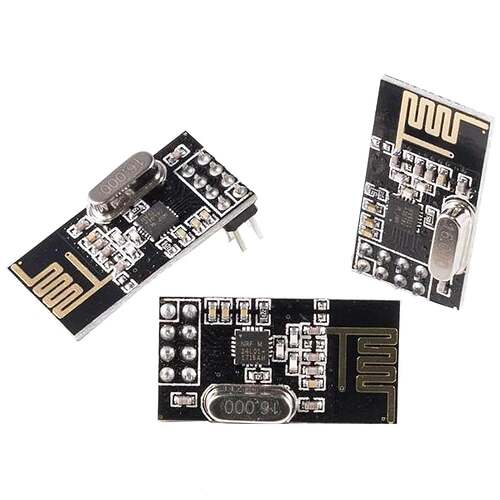

Hier dieses Wireless Modul möchte ich einbauen:
NRF24L01 mit 2,4 GHz Wireless Module für ESP8266, Raspberry Pi und Ard
Achtung: Ein NRF24L01 braucht kurzfristig bis zu 250 mA.
Das könnte mit einem Spannungsregler der gerade mal 100 mA schafft schon etwas eng werden.

D.h. Was würdest du empfehlen um das Modul mit dem Nano zu verbinden?
Ich würde einen Stepdownregler auf 3,3V empfehlen, der mindestens 300 mA, besser 500 mA liefern kann.
