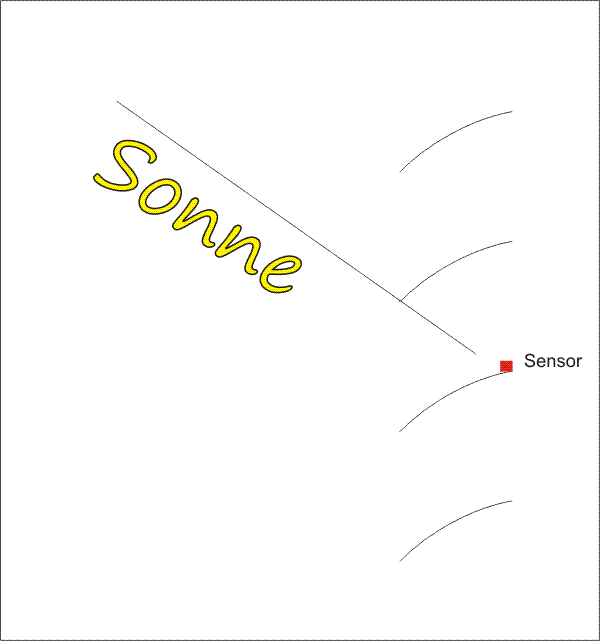

ja, über die zeit ist eine möglichkeit, halt sehr ungenau, andererseits wird das ding eigentlich sowieso nur oben oder ganz unten sein. wieviel licht reinkommt steuert man besser über die neigung. halb unten ist irgendwie sinnlos.
welcher sensor da am besten ist, weiß ich noch nicht. rotary encoder? neigungsmesser? eigentlich sollte es im normalfall soweit geschlossen sein, daß die sonne nicht "durchscheint". vielleicht ein helligkeitsmesser an einer seite einer lamelle...

Und wie machst es Nachts mit dem Helligkeitssensor?

und: warum sollte ich in der nacht meine raffstores steuern? davon abgesehen, daß sie im winter zu sind, um heizkosten zu sparen.
