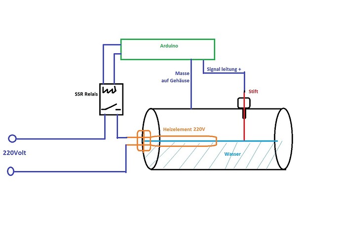

Also ich möchte mit ein Nano das wasserstand in meine Espresso Kaffemaschine überwachen und wenn möglich dazu noch als Pid Controller zu benützen um gewünschte Temperatur zu erreichen.
Original wasserstand überwachung funktioniert mit ein Stift was kommt von oben am tank ins innere. Das Stift ist verbünden auf steuerung und sobald das stifft kommt ins berühigung mit wasser schliesst das stromkreis (Gehause ist als masse leitung).Dabei schaltet das Relais von Magnetventi und Pumpe aus und über zweite relais schaltet das Phase (L) leitung von Heizung durch.Am original Heizung wird von ein zweite und unpräzise stromkreis bei bedarf eingeschaltet.
Meine Idee ist dass das mit diese Nano Schaltung zuerst Aktuelle wasserstand und Temperatur nachgefragt wird und erst dann das Heizung einzuschalten.
Wichtig zu beachten ist dass das Masse von diese Wasserstand controller geht über gehäuse und auf diese gehause ist und das Heizung verschraubt!
Also sollte abgesichert sein so das bei eventuelle defekt von Heizung keine stromschläge auf steuerng kommen . Vielleicht mit "Welche" Optokoppler schaltung oder so!?
Das ganze sollte und ein Display haben wo ich Soll Temp. einstellen kann und nachden einstellung das springt auf Aktuelle Temp.
Ist sowas machtbar?
Wie und was ist alles brauche bessondere für Wasserstand und wie soll ich das realisieren.

Also so in etwas sollte das wasserüberwachnung angeschlossen sein.
Siehst Du, da haben sich bereits 4 Fehler eingeschlichen, 2 kleine unwichtige, 1 funktionsrilevanter und 1 Sicherheitsrilevanter.
Und was für ein fehler??
220V
SSR hat keine Spulse sondern LED
Snubber auf SSR
Sicherheitsthermostat für Heizung fehlt.

  1. Ich versuche nicht das Rad neu zu erfunden sonder von vorhandene Maschine das vorhandene Heizungsteuerung zu ersetzen.
Und auf dem Bild das SSR ist so gezeichnet das von eine seite ist ansteuerung und andere seite schalter.(Um verständlich zu sein) und keine spulen oder sonst was.
Und 220V sind das vorhandene Heizung Phaseleitung was wird über schalter seite von dem SSR oder eine Normale relais laufen.
Restliche sicherungsmassnamen wie Thermostaten ,Presostat, usw. sind bereits vorhanden auf Maschine!
Und habe das alles nicht gezeichnet da für meine fragen sind eben nicht notwendig !
Also wenn möchtest du eine oder andere Tip geben dann Bitte sonst warte cih auf jemand andere was helfen möchte.

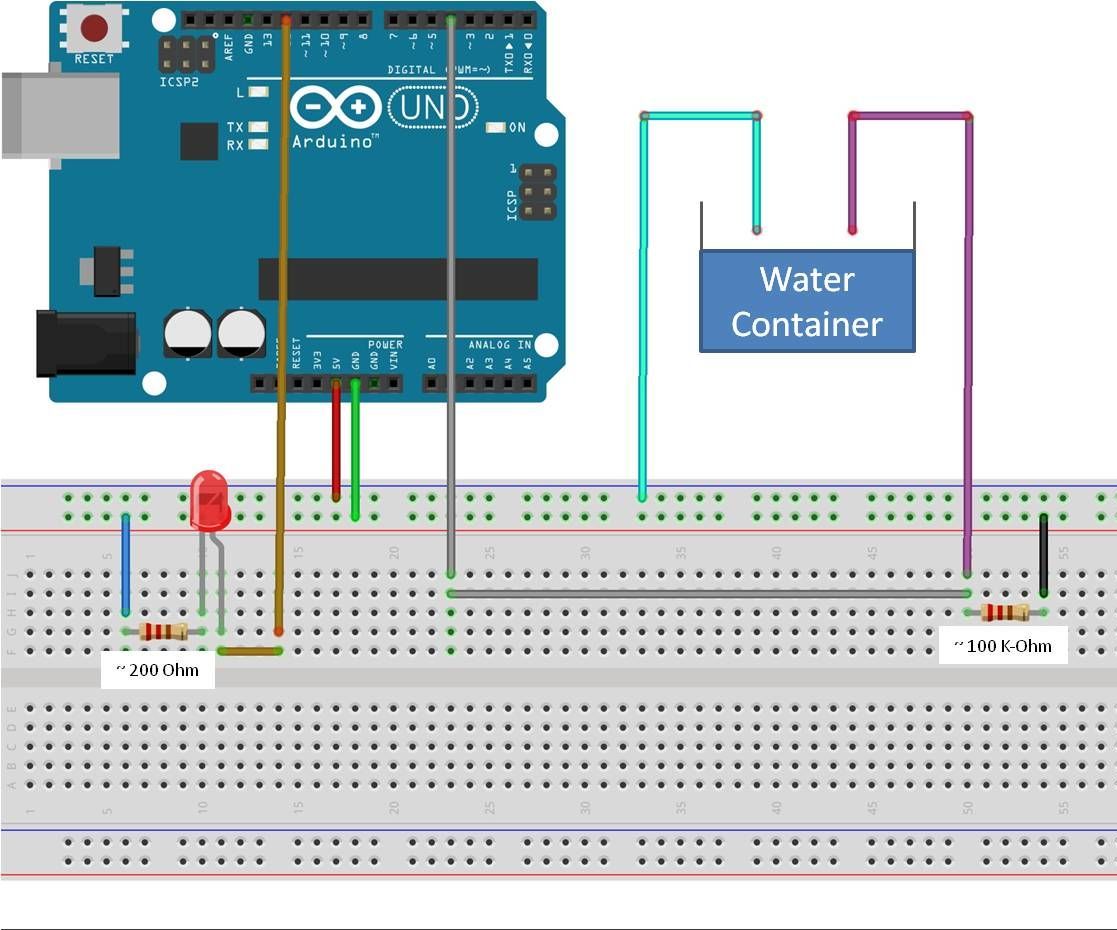

Ähnliches gibt es hier:
Und Pid Kontroller ist ebenfalls schon längst entwickelt!
https://forum.arduino.cc/index.php?topic=507197.0
ich möchte beide in einem einbauen.

Also eine Heizungsregelung mit PID Regler und einer externen Freigabe ist sicher nicht für einen Anfänger.
ein Taster der eine LED ansteuert schon ehr.
Der Taster kann ja auch ein zusätzlicher Schwimmerschalter sein , und die Led ein Passendes Relais das ein zusätzliche Steckdose einschaltet. Der Schwimmerschalter ist im Tank, das Ding wird doch einen Tank haben , warum willst du an den Beuler.
Ich würde an der Kaffemaschine selbst auch nichts ändern . Die Heizung geht doch Problem ist die Abfrage Wasser vorhanden und wenn das nicht der Fall ist dann Steckdose aus.
