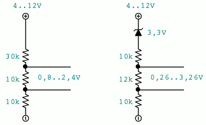

Il metodo più semplice è realizzare un partitore di resistenze.
Riferendomi ad un arduino a 5V, colleghi una resistenza da 10k tra l'ingresso di arduino e la massa, poi una coppia di resistenze da 10k poste in serie, saranno connesse tra l'ingresso citato e il nodo da esaminare.

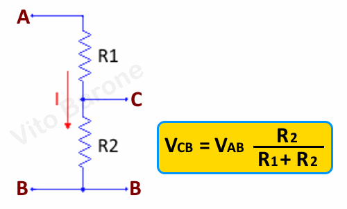

Dunque ok, se ho capito bene, guardando lo schema che ho trovato in rete sul partitore che allego sotto, in questo modo da te suggerito (due R da 10) abbatto la tensione a 2V e 6V. questo è sufficiente? Forse però mi conviene usare un esp8266 che ha il modulo wifi integrato e posso trasmettere il messaggio mqqt che dici? Se non sbaglio funziona a 3,3V. Per fargli leggere lo stato "0" e "1" che tensione devo fornire al pin logico? Se ho ben capito mi basta giocare sulle due resistenze del partitore no? Cioè se usassi una resistenza da 30 ed una da 10 dovrei abbattere i due stati in 1V e 3V se ho capito bene (mi confermi che l'unita di misura è Kohm?)

Riferendomi allo schema e relativa formula che hai pubblicato per tradurlo in parole povere:
se R1 = 20.000 Ohm e R2 = 10.000 Ohm l'uscita al nodo B sarà 1/3 di quella in ingresso A.
Vin Vout
12V -> 4V
4V -> 1,3V
Questo partitore potrebbe andar bene per un Arduino a 5V.
Per ESP8266 che accetta tensioni sino a 3.3V ti serve R1 = 30.000 in modo cha la tensione in uscita diventi 1/4 di quella di ingresso.
Vin Vout
12V -> 3V
4V -> 1V
Data l'alta impedenza rappresentata da questo partitore puoi tranquillamente fare qualche prova, senza il timore di provocare qualche guaio.
In questo modo puoi capire se riesci a leggere lo stato. Potresti sostituire R1 con un trimmer da 47.000 così da adattare meglio l'uscita a commutare l'ingresso di arduino

È lo stesso partitore di tensione che hai disegnato tu, solo che c'è uno zener a protezione del GPIO, e un altro zener per togliere 3.3V dal segnale da leggere (i valori delle resistenze risultano modificati di conseguenza).
Claudio_FF:
Ok il circuito é chiaro ma non mi é chiaro questo (mia carenza):
lo zener sottrae 3,3 v quando attraversato in modo inverso? Perdonami questo passaggio non mi é chiaro. Cioè se io colego uno zener da 3,3 in modo inverso, fa passare la corrente solo se la tensione é superiore a 3,3, giusto? La caduta di tensione sul diodo non é pari a quella di un diodo normale ovvero attorno a 0,6/0,7v? Questa cosa mi interessa moltissimo.
Cioè se metto in diodo zener da 9v? Non ottengo come risultato 0v in stand by e 3v quando la tensione passa a 12?

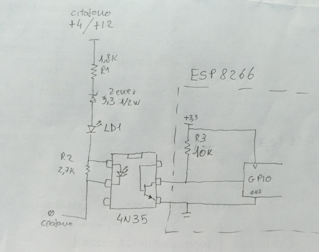

Anche se inizialmente ho condiviso la soluzione del partitore, sarei dell'idea di valutare come possibile alternativa l'utilizzo di un foto-accoppiatore.
Ferificato che i 2-3mA necessari a pilotare il led del foto-accoppiatore non creano problemi al "nodo" del citofono è di gran lunga una soluzione più pulita e sicura.

Come foto-accoppiatore ho usato un 4N35, e lo puoi sostituire con altri disponibili dal tuo rivenditorei
LD1 è opzionale e serve solo per monitorare lo stato 4/12V
Unica cosa da controllare, quando applichi di 12V tra R1 e "0citofono", la tensione ai capi del transistor del 4N35 non deve superare i 0,5V. Nel caso abassi il valore di R1 a 1.5k o 1.2k

Quando la tensione del citofono è 4V:
la tensione inversa dello zener sommata alle tensioni di giunzione dei led si oppongono alla circolazione della corrente sulla linea e pertanto il led del 4N35 rimane spento, il transistor rimane interdetto e tramite R3 la tensione all'ingresso del ESP8266 risulta alta.
Quando la tensione del citofono è 12V:
tale valore supera le tensioni di zener e led sopradette e ora la corrente circola limitata da R1.
Pertanto il led LD1 e quello del 4N35 si accendono, e il foto-transistor espostto alla luce del led va in conduzione mandando a massa l'ingresso del ESP8266 che risulterà basso.
Tale circuito offre il vantaggio di separare e isolare il circuito del citofono da quello del ESP8266, evitando qualsiasi interferenza.

Il circuito mi é chiaro. Solo una curiosità a livello "teorico" sullo zener: perché metterne uno da 3,3 e non uno con un valore maggiore invece di fare cadere il grosso della tensione sulla resistenza? Solo una curiosità.
Il circuito é chiaro ! Se ho ben capito poi, a livello software devo ragionare al contrario ovvero quando il PIN della gpio é in stato High vuol dire che sono in standby ovvero 4v mentre quando passa a low si é attivato il foto transistor ovvero il PIN va a massa. Chiaro

... perché metterne uno da 3,3 e non uno con un valore maggiore invece di fare cadere il grosso della tensione sulla resistenza?
E' una scelta personale più o meno condivisibile.
Più ti avvicini con la tensione dello zener ai 12V più si riduce il valore della resistenza .
In caso di sovratensione la corrente che circola nel circuito subirebbe variazioni molto accentuate, con possibili problemi ai componenti.
Nel tuo caso probabilmente i 12V sono stabilizzati a monte e qunidi potresti modificare i valori.
