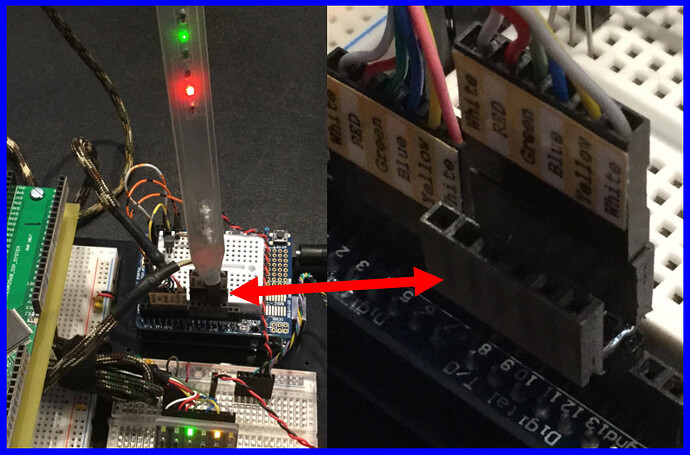

i posted a picture to hopefully make myself more clear /:sweat:
Still confused what you need.
Did you want to move the switches and LEDs over to a more permanent solder type breadboard PCB ?

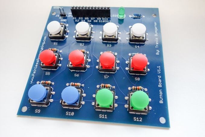

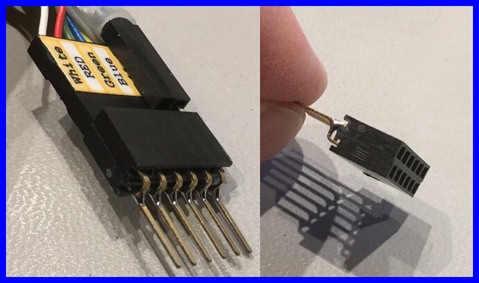

Or maybe:
Or
Or

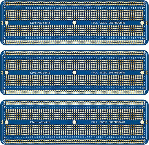

J'ai tout le matériel pour souder, y compris un motherboard (ce dont j'aurais besoin pour remplacer le breadboard a priori?) le problème est que je ne sais pas m'y prendre pour ce qui est d'identifier qu'est-ce qui correspond à quoi quand on passe du breadboard au motherboard ! :frowning:
oh, bah en vrai la bread board a des connexions métalliques non visibles par bandes. Mais tu sais tout ça puisque tu as fait un montage fonctionnel.
Il va falloir le convertir en un montage où les composants sont soit soudés entre eux (tes leds accrochées à leur résistance par exemple) soit par des fils électriques. Virtuellement, tu pourrais tout connecter ensemble sans "board" d'aucune sorte, comme une guirlande.
Si tu as une planche prépercée, c'est encore mieux. Chaque pastille est idépendante et c'est à toi de créer les connexions entre composants à l'aide de fil et de soudure.
Je te propose de commencer par dessiner un schéma électrique de ton circuit: il représentera les connexions +5V, Ground, les pins de ton arduino qui sont branchées, les leds les boutons etc... Si tu fais un schéma bien propre, les membres du forums pourront facilement le vérifier (par rapport à ta photo). Quand le plan est validé, tu pourras passer à la soudure.
