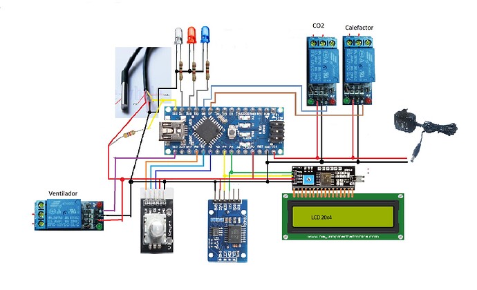

Hola buen día a quien lea esto, soy un estudiante de la carrera de ingeniería mecatrónica y soy nuevo en estos foros, he estado siguiendo el siguiente proyecto para una materia Diseño Controlador Acuario acerca del control de un acuario usando arduino y ya tengo todos los componentes y todo le cableado hecho, pero una parte que no entiendo es como conectar el calentador de agua y una bomba de aire a los reles que estoy usando ya que esos suelen conectarse directamente a la corriente electrica por medio de una clavija y por eso pregunto en este foro. Muchas gracias de antemano y adjunto un diagrama del sistema que realice, ademas de todo lo anterior hice un par de cambios como usar un arduino uno en lugar de uno nano.

Es más fácil hacerte alguna sugerencia si publicas las características u hojas técnicas de los dispositivos que vas a controlar (calentador, bomba de aire, ...).

Un relé que es? Un simple interruptor.
Si sabes conectar una bomba de agua o un calentador eléctricos, puedes usar un relé.
Usa siempre los contactos NO y COMUN para simular un interruptor tal como lo conoces. Estará NO Normal OPEN o sea normal abierto hasta que la orden de Arduino le diga que haga lo contrario.
El calentador de agua es una resistencia que va a 220VAC y ahora según los contactos del relé digan calentará o no.
La bomba de agua es un motor y pasa lo mismo. Ahora la bomba de agua puede ser que se alimente con DC de baja tensión OJO.. pero el criterio es el mismo, el interruptor RELE dirá si funciona o no.
