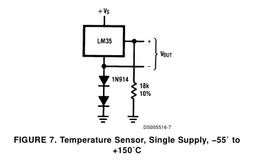

Il y a un schéma d'application dans la datashhet du lm35 qui permet :
  • de faire des mesures en dessous de 0°C
  • d'utiliser en option un ampli opérationel tout ce qu'il y a de plus banal puisqu'il n'est plus question de Rail to Rail.
Le schéma est page 7 fig 7 de la datasheet "National Semiconductor".
Sans ampli il suffit de disposer des 2 entrées analogiques et de faire la différence des deux mesures V+ et V-.
Avec ampli op câblé en sommateur une seule entrée analogique est nécessaire.
La solution tient en deux mots : "mesure différentielle".
Les diodes permettent de "décoller" les tensions de la masse d'où la supression de la contrainte du rail -.
Elles ne sont pas stables en température donc les tension V- et V+ flottent mais elles flottent de la même quantité et comme on fait la différence des tensions on élimine la tension de flottement.
On élimine aussi l'influence de mauvaise masse et c'est très important parce qu'il ne faut pas oublier que 10 mV de perturbation sur une masse c'est très vite arrivé et que cela représente 1°C.
Ce n'est pas la peine de modifier Aref ou d'autres paramètres du micro-controleur pour gagner 0,5 % si par ailleurs on en perd 10 % dans le câblage.

C'est pour cela que le LM35DZ peut être alimenté en -5V/+5V pour pouvoir retourner des valeurs négatives (ou alors fonctionner en différentiel de tension)
Mais les pins Arduino veulent du positif, c'est pas très pratique.
Faut juste faire le schéma qui va bien.
Et celui de la spec National convient parfaitement il donne des valeurs toujours positives même avec des températures négatives.
