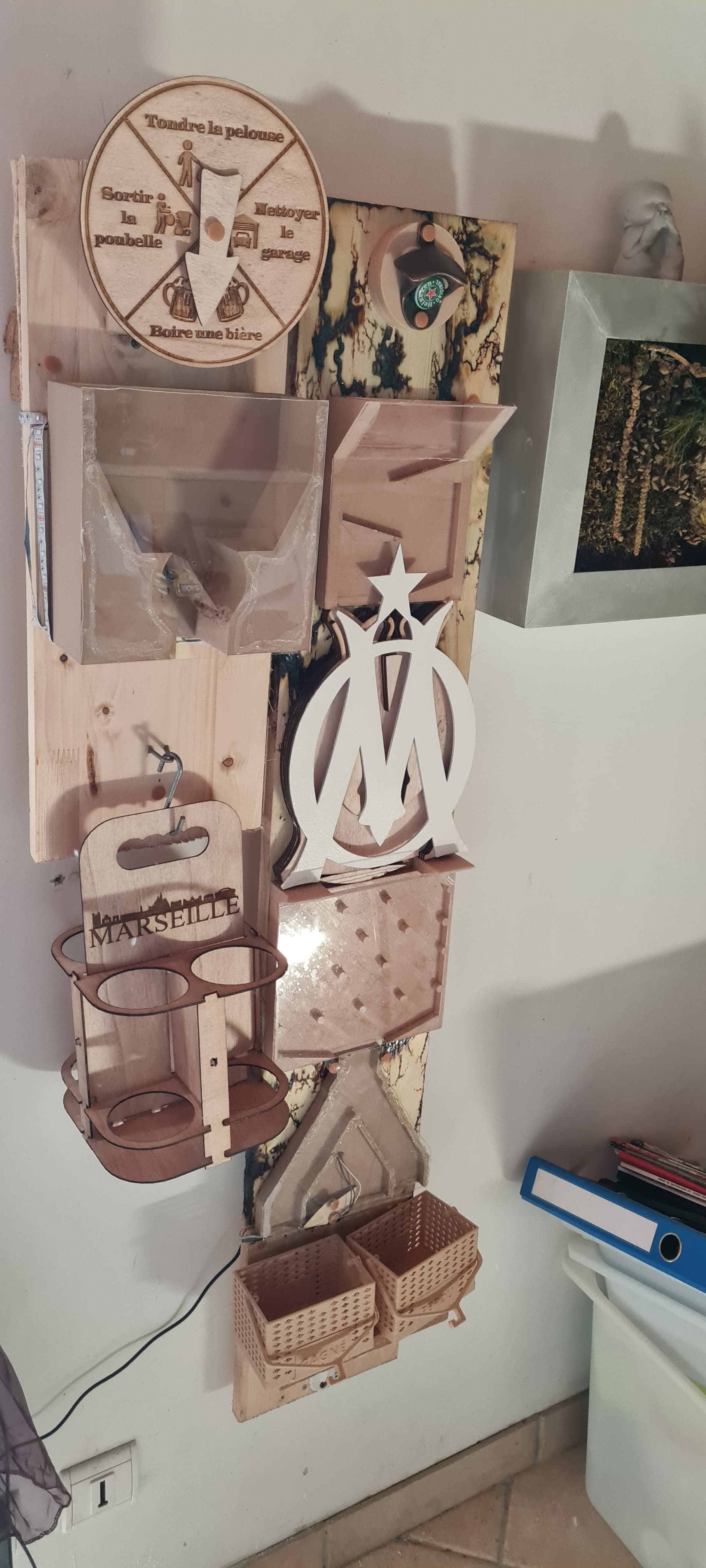

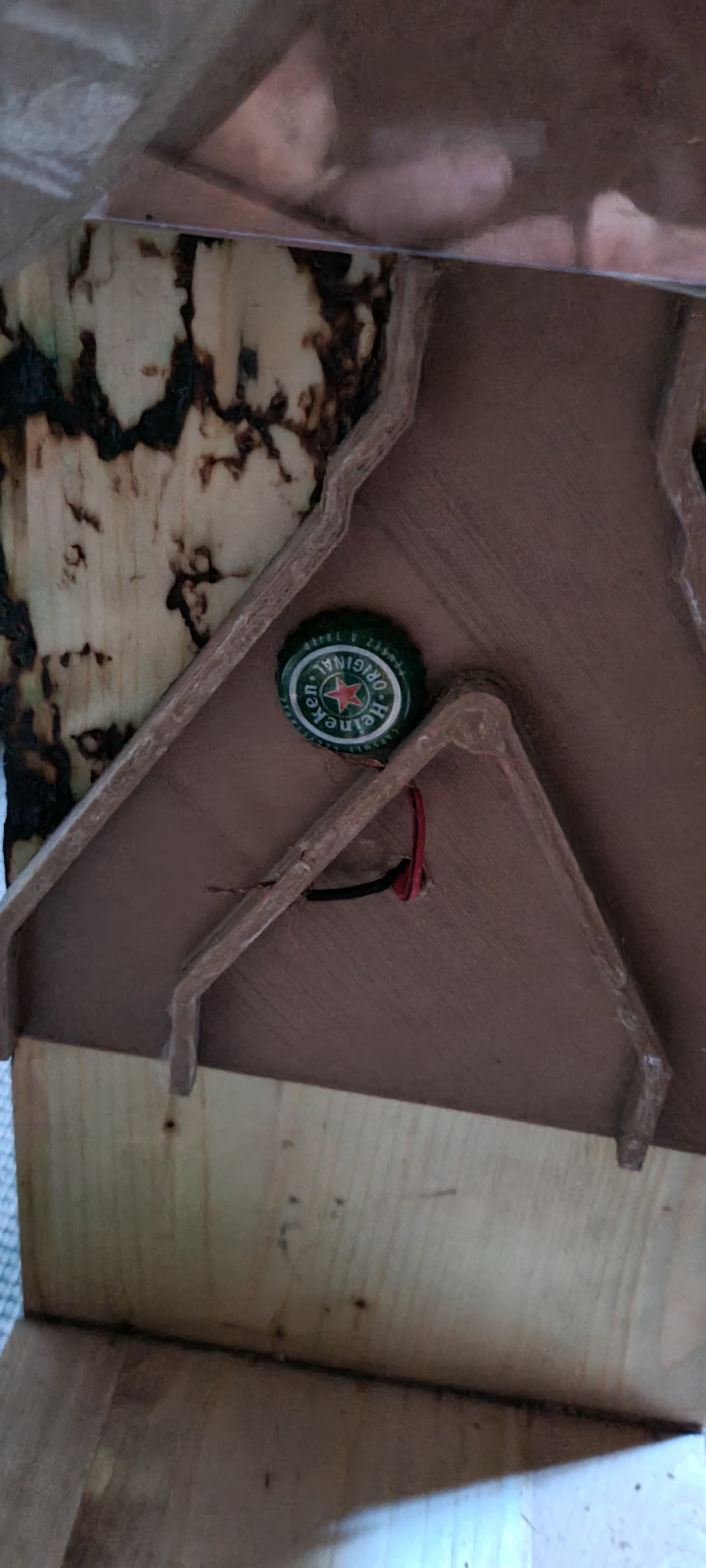

Bonjour, je suis en train de fabriquer un décapsuleur avec petit circuit pour la capsule. J'aimerai actionner un moteur lorsque la capsule passe dans le "tunnel". Il mesure 4cm de large et 1cm de haut (à peine plus qu'une capsule). J'avais mis 2 lamelles de piles 4.5v pour actionner le circuit lors du passage mais sans succès. Je pensais donc utiliser une barrière IR. Qu'en pensez vous ? Sur la photo c'est lorsqu'elle prend le "bon" chemin tout en bas...

Bonjour chris333j2
Pourrais-tu faire une photo, en gros plan, du tunnel avec une capsule dedans ?

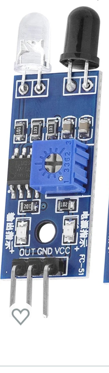

Bonjour, j'ai tout monté le système mais je n'arrive pas à régler la sensibilité de la barrière ir. Il y a bien un potentiomètre mais soit je l'éteint complètement soit si je le tourne à peine la diode de détection reste sans cesse éclairée. Dans mon garage j'étais arrivé au bout d'1h à un truc de correct mais des que j'ai installé l'appareil dans la salle à manger je n'y arrive plus. Existerait il des modèles à plus courte portée ? Un programme possible... Ou autre svp ? Merci pour toute aide...
Après moult essai c'est bien un souci de luminosité trop importante. Du coup j'ai dessoudé une des led afin de la déporter et je vais faire une "vraie" barrière 1 diode en face de l'autre. Quand la capsule passera cela coupera le faisseau. Désormais je dois redemonter pour reprogrammer la condition d'exécution par son inverse...
Bonjour,
Le capteur que tu utilises est très sensible à la lumière extérieure.
Il vaut mieux utiliser le KY-032 qui utilise une lumière modulée et qui est beaucoup moins sensible à la lumière.
