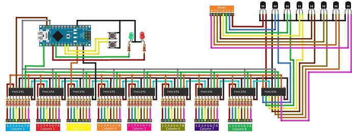

Moin zusammen,
ich bin neu hier auf dem Forum und komme mit meinem Projekt nicht weiter.
Ich habe einen 8x8x8 Led Würfel mit einem Arduino und mit neun 8-Bit Schieberegistern (74HC595) gebaut. Der Würfel hat 8 Programme die über einen Taster geändert werden können. Zudem sind noch eine rote und grüne Status Led verbaut um anzuzeigen, ob man umschalten kann oder noch umgeschaltet wird. Dies hat bei einer Spannungsversorgung über die Mini-B USB auch alles geklappt.
Nun wollte ich den Nano aber per 9V mit Spannung versorgen und habe das externe Netzteil an den VIN (30) und den GND (29) Pin angeschlossen.
Seitdem leuchten die Led´s des Würfel gar nicht mehr. Jedoch funktionieren der Taster und die Status Led´s ganz normal und an den Schieberegistern liegt jeweils eine Spannung von 5V an, sowie es auch soll. Manchmal leuchten die Led´s des Würfels beim einstecken, aber nach keinen bestimmten Programm und sie lassen sich dann auch nicht umschalten.
Kann es also sein, dass die 9V zu einer Überspannung am Board oder den Schieberegistern gesorgt hat, obwohl ja ein Spannungswandler für eine Spannungsbereich von 6-20V am VIN-Pin vorhanden ist?
Zur besseren Verständnis ist hier einmal der Code und der Schaltplan:
(Code und Schaltplan habe ich hierher und dann abgeändert)

Ich vermute eher zu einer Überlastung des Spannungsreglers auf dem Nano.
Kannst du sagen, welchen Strom deine Schaltung im Betrieb benötigt ?
Ich würd mal meinen, das der Spannungswandler das nicht aushält.
Auf dem USB kommen ggfls. 500mA, der Wandler kann vielleicht 200 - dann geht er in die Knie.
Der Nano und die 2LED können damit noch umgehen, die HC aber nicht mehr.
Danke, das wird es wohl gewesen sein. Ich habe soeben die Schieberegister alle mit einem anderen Arduino einzeln durch getestet und keines hat mehr funktioniert. Der Nano funktioniert bei anderen Codes jedoch noch einwandfrei per USB.
