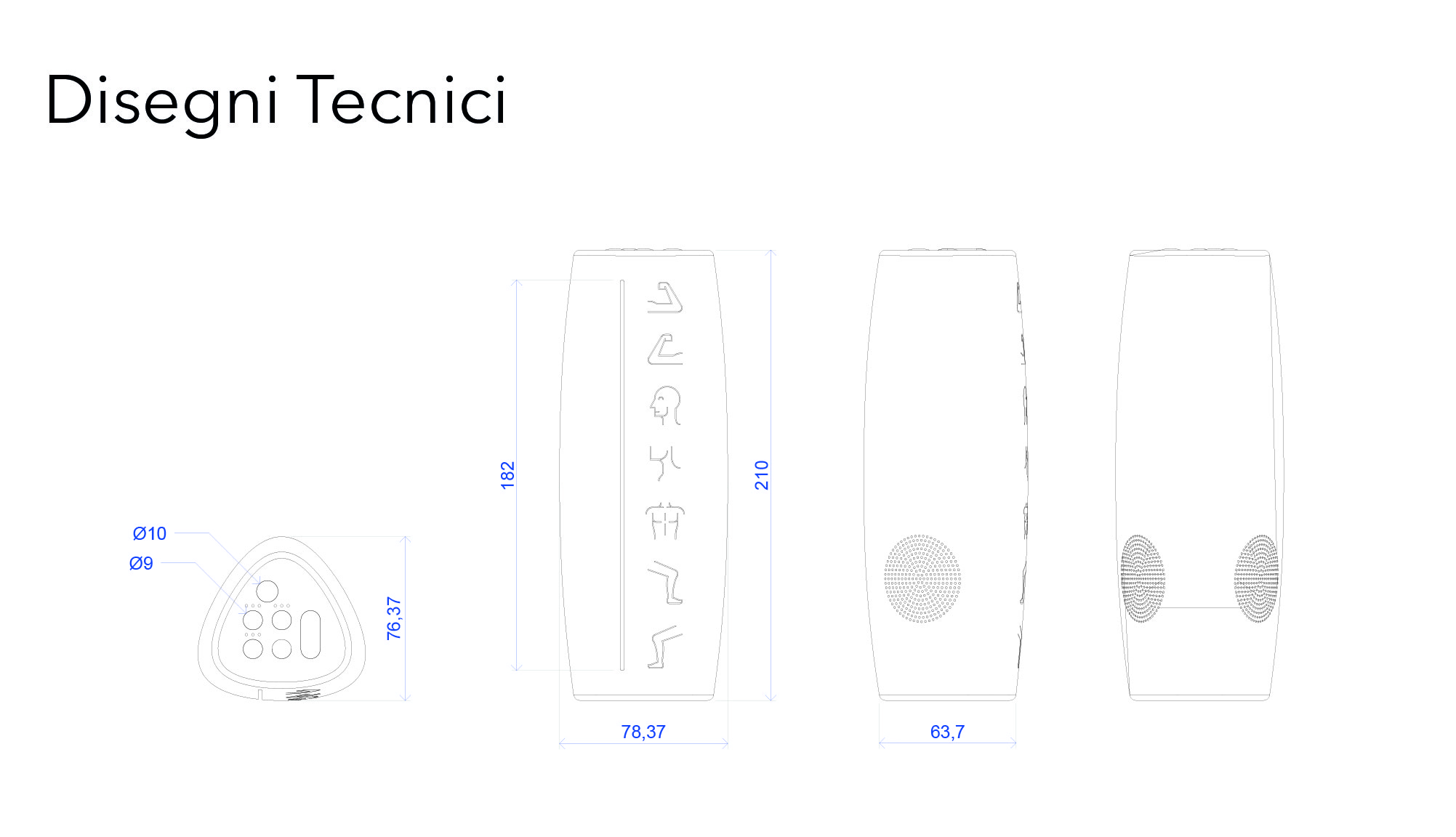

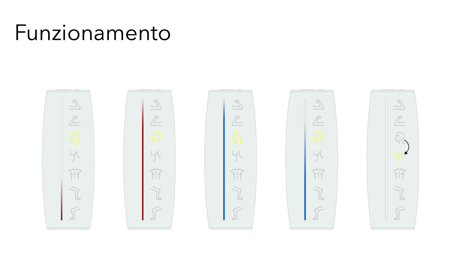

non so se questa è la categoria più adatta per poter scrivere questo topic, eventualmente vi chiedo scusa in anticipo. Per farla breve, sto realizzando un progetto nel quale è fondamentale il controllo di una fila di led RGB per uno spazio complessivo di 18cm di lunghezza. Questi led, inizialmente spenti, si accendono di rosso e uno dopo l'altro, poi cambiano colore (da rosso a blu), e infine si spengono uno alla volta nell'ordine opposto. Questo ciclo si ripete 7 volte e per ciascuna di esse vi è un led bianco differente che si accende. Poiché questo circuito rientra all'interno di una scocca realizzata in stampa 3D, mi servirebbe sapere quale fosse il modo più opportuno per poterli inserire occupando meno spazio possibile. So che esistono delle strisce LED RGB che si possono controllare, oppure si potrebbe pensare di saldarli su basetta mille fori con delle resistenze. Per la striscia RGB di 18cm credo di usare dai 6 ai 9 LED (uno ogni 3 o 2 cm), considerando anche quelli bianchi siamo già intorno ai 13-16. Vorrei anche sapere come poterli controllare con meno pin possibili dato che uso un Arduino UNO di cui molti pin sono già utilizzati per altre funzioni.
In allegato metto anche delle immagini del prodotto per farvi un'idea e comprendere il più facilmente possibile.

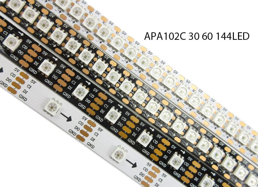

Cerca apa102.
2 pin, una libreria e passa la paura.

Hai ragione, grazie per avermi fatto notare questo problema, ho appena aggiornato le immagini :slight_smile:
... le strisce di APAA102 le trovi con varie densità (no. di LED per metro); il vedo difetto è che costano il doppio delle strisce di NeoPixel (WS2812), ma sono estrameamente più veloci e semplici da gestire.
Occhio che, alcuni venditori cinesi, ti rifilano strisce più economiche "compatibili" APA102, ma basate su SK6812 o SK9822 ... entrambi più piccoli, meno luminosi e anche con alcune piccole differenze tecniche ... NON te le consiglio.

... le strisce possono essere sempre tagliate, ed alcune hanno proprio dei segni dove tagliare a pezzi più piccoli. Chiaramente poi dovrai saldarci tu i pezzi di filo che ti servono per collegarle (attento solo, se tagli a pezzi, a non invertire poi il lato in cui i dati entrano con quello da cui i dati escono).
Qui si vedono bene le linee dove tagliare e la parte di ingresso (I) e quella di uscita (O).
