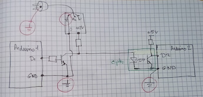

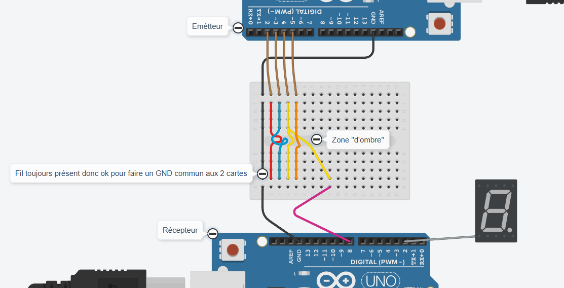

Je reprend tout avec ce schéma
Nous avons donc d'un coté du système, un bornier (le haut de la bread) avec X entrées (ici 4 lignes à identifier, et une 1 qui est commune dans tout le système - pratique pour le GND des deux cartes).
Dans ce systèmes les fils ont une longueur inconnue (plusieurs dizaines de mètres) et peuvent être repiqués comme le jaune sur des borniers, des Wago et que sait-je. C'est la zone "d'ombre".
On pourrai voir ca comme une installation domestique avec un neutre commun si vous voulez et tester des sorties comme des prises, des ampoules, des appareils, ect...
Le récepteur se branche sur le fil commun et sur le fil que l'on veut identifier, lit le signale, le traduit et l'inscrit sur l'afficheur 7 segments (pour l'instant cette parti n'est pas importante).
Dans l'idée, l'émetteur envoie un signal différent en boucle sur chaque ligne (sauf le fil du GND commun).
J'espère être plus clair, sinon n'hésitez pas à me le dire (c'est clair dans ma tête mais pas en dehors :grinning_face_with_smiling_eyes: )

Bonsoir,
Pourquoi un signal différent par fil?
Admettons que tu utilise 2 ESP32 qui peuvent aisément communiquer entre eux par une liaison wifi
(facile à mettre en œuvre en hard et code)
Côté récepteur, tu connecte tes fils à identifier + le commun.
Côté émetteur, tu connecte le fil que tu veux tester.
-L'émetteur met un niveau Haut sur le fil à tester
-Il envoie un message (wifi) au récepteur pour lui dire de lancer le test.
-Le récepteur teste un par un tous les fils et mémorise le numéro de ceux qui sont à niveaux HAUT.
-Le récepteur envoie (wifi) à l'émetteur le ou les numéros des fils à niveau haut qu'il a constaté
