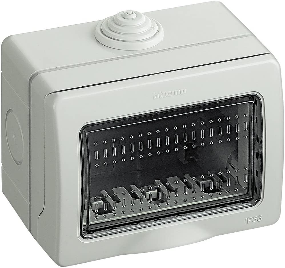

Oppure potrei fare una cosa. Compro un box (come da foto) per prese esterne utilizzando dei tappi che andro' a forare in modo da far passare il diplay.
Magari faccio anche dei fori nella base della scatola per far passare aria (e non pioggia a meno che non piove dal basso...a quel punto penso che i problemi passino dall'elettronico al metafisico).
Che ne dite?
Sì, mi sembra una buona idea. Però non fare solo dei fori, perché ci possono entrare le formiche pensando che sia una bella casetta per loro... Coprili, incollando internamente o esternamente un tessuto sintetico anche sottile, che lasci passare l'aria ma neanche una minuscola formica.
Puoi anche usare quello se ti ci sta dentro tutto, e puoi anche incollarci dentro un pannellino di plexiglass trasparente al posto dei tappi al limite :wink:
Perche', cosa c'e' di strano ? ... ah, no, e' vero che da voi umani piove solo dall'alto in basso, come non detto :grin:
