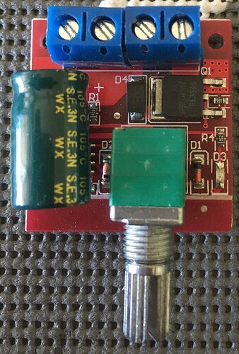

Nun habe ich gestern einen PWM 24V 5A Regler dazwischen gesetzt und nach 3 Mal schalten klebt der Relaiskontakt und die Pumpe läuft ständig.
Hat jemand eine Idee woran das Liegen kann? Was habe ich vergessen oder falsch gemacht? :frowning:

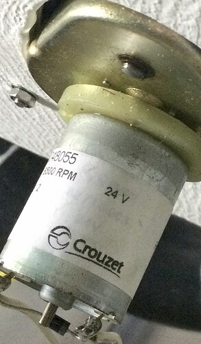

Daten in den Bildern: Regelung, Pumpe, PWM
Danke euch :smiley: und schönen Sonntag!

Link dazu? Wie genau "dazwischen gesetzt"? Schaltplan? Was soll der "Regler" regeln?
Deine obigen Daten stimmen irgendwie mit der gezeigten Pumpe nicht überein, oder was genau sollen die Daten uns zeigen.
Und warum dieser Aufwand ?
Wenn du die Pumpe per PWM steuern willst, kannst du das doch auch direkt vom Arduino mittels Mosfet erledigen.
Wäre dann noch die Frage, was für ein Relais verwendest du ?

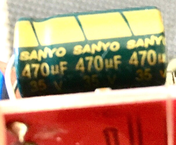

Ein Sanyo 470µF LowESR Kondensator...
Was meinst du denn wie hoch der Einschaltstrom ist?
Ich sage er tendiert gegen unendlich.
Das Relais kann wohl nur 5A.
5A sind meines bescheidenen Wissens nach, deutlich weniger als unendlich.
Also, mich wundert nicht, dass die Kontakte verschweißen.
Würde ich wohl auch so machen, wenn ich so ein Kontakt wäre und mich jemand mit (gefühlten) 1000A foltert.

Genau: Relais bis 5A, zur Pumpe habe ich lange gesucht aber nicht genau die Daten zu diesem Modell gefunden. Ich gehe von Ca. 0.5A im Betrieb aus….

Ich spreche nicht von dem PWM Dingen, sondern alleine von dessen Eingangskondensator.
Irrelvant für dieses Problem!
Es ist ok, sich zu wundern.
Aber dennoch könntest du dir den Ladestrom selber ausrechnen!
Falls dir das nicht möglich ist, könntest du dir das auch mit Hilfe von LTspice simulieren lassen.

sieht die Verschaltung so aus : 24V-Netzteil-->--->---PWM-Regler--->--->----Pumpe?
Im Moment des Einschaltens ist der Kondensator entladen und bekommt jetzt 24V "angeboten"
Kondensatoren sollen sich ganz schnell auf und entladen können.
lowESR (extrem kleiner Innenwiderstand des Elektrolytkondensators )
Da fließt dann für eine tausendstel Sekunde ein enorm hoher Strom
extrem kurz aber extrem hoher Strom das reicht dann zum "ankleben"
Wenn du denn unbedingt mit Relais schalten willst dann müsste der PWM-Drehzahlregler ständig am die 24V angeschlossen sein und das Relais am Ausgang des PWM-Reglers
Das ist aber auch keine gute Lösung. Besser wäre den Motor direkt mit einem MOS-FET-Modul zu steuern. Da kannst dann Dauersignal und PWM in einem machen.

24V-Netzteil--->---PWM-Steuerung--->----Relais-->--Pumpe wird funktionieren.
Die PWM-Steuerung wird im Leerlauf = Relaiskontakt geöffnet ein bißchen Strom verbrauchen.
