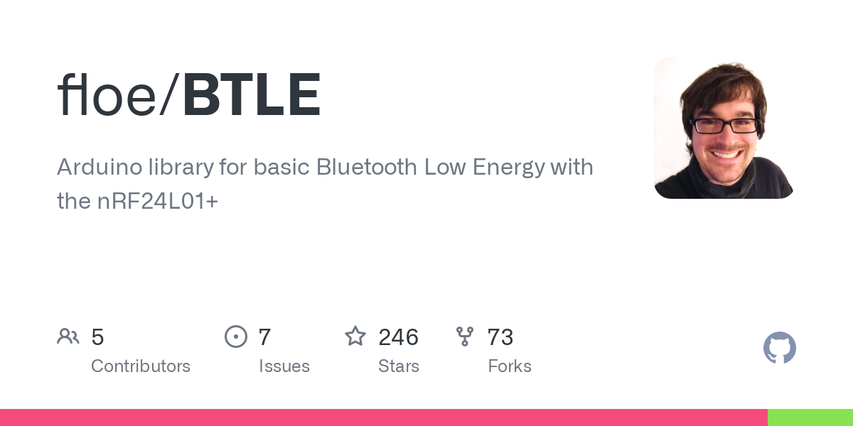

Ich denke mal das müsste dann ja ein BLE-Beacon sein oder nicht?
Das könnte mit einem nrf24l01 oder vergleichbarem receiver ab 1€ funktionieren.
Wäre jetzt nur eine Idee, ich meine Beacon haben ein festes Protokoll.
