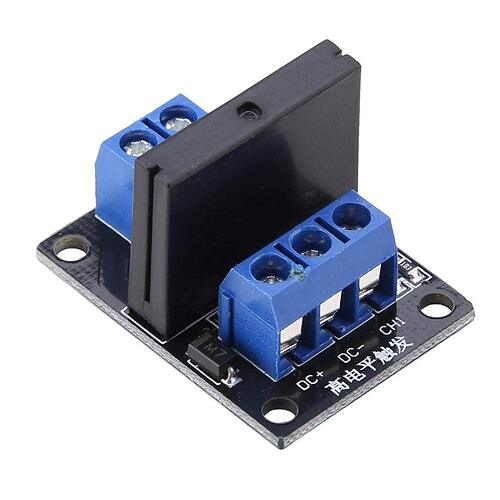

Pour la pompe de filtration tu peux utiliser un relais type ssr
Comme ca :
Tu le commande directement depuis une sortie arduino,
Si tu veux utiliser un contacteur j'en ai pas trouvé de fiable qui se commande en 5v ..mais tu peux chercher,

Pour ta pompe peristaltique aussi tu peux utiliser un ssr il y en a de moins puissant
Comme celui la
Ca se commande directement depuis une sortie arduino.
exemple ici
Tu peux les trouver sur ali bcp moins cher.... si tu n'est pas pressé
Comme les relais, il y a une isolation galvanique entre l'arduino et le secteur. Tu sera tranquille, mais fait gaffe... ily a le 230v sur une partie de ces composants

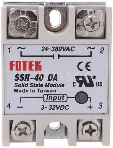

https://www.amazon.fr/gp/product/B07DK6P9CV/ref=ox_sc_mini_detail?ie=UTF8&psc=1&smid=A3SCFTIO8CSK1X = pour les pompes. est-ce que cela sera suffisant pour la lampe aussi ?
Pour l'autre relais ssr 380 vac , il se branche ainsi ?
1 = phase pompe
2 = neutre pompe
3 = à une sortie digitale arduino
4 = au gnd de l'Arduino
Merci

Bon pour te repondre, non, ce ssr nest pas du tout adapté à ta pompe de filtration .en effet une pompe de ce genre 3/4 de Cv a la mise sous tension, se comporte pendant quelques fractions de secondes comme un court circuit...puis 4 A 5 A sont utilisés pour le fonctionnement normal de celle-ci.
Celui que je t'ai proposé est ideal. Mais tu peux aussi utiliser des relais .
Par contre ton branchement est ..... explosif!!!! Vraiment si tu n'y connais rien , forme toi.. c'est vraiment dangereux et les assurances ne te couvriront jamais en cas de soucis
Lien vers le SSR

Pour mon branchement :
as-tu des références à me conseiller pour me former?
Ha ok... ton branchement serait bon.par contre evite la pin 13, elle est utilisée pour la led et pour d'autres fonctions.
