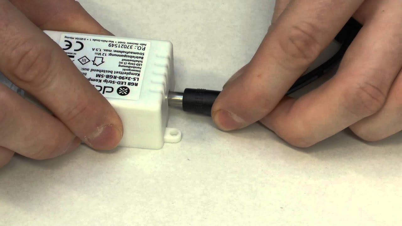

find ich auch immer toll, auf dem Foto ist ein stripe zu sehen mit RGB-LED's (sprich 3-farb-LED's). In der Beschreibung wird aber explizit geschrieben, daß 270 LED's (je 90 pro Farbe) verbaut sind, was auch so in dem beigefügten Video zu sehen ist. Also kannst du davon ausgehen, daß tatsächlich Einfarb-LED's, nämlich 90 blaue, 90, rote und 90 grüne verbaut wurden.
Zur Steuerung mit dem Arduino benötigst du Treiber (BUZ11 oder so was).
Simpler geht es, wenn du die Treiber aus dem mitgelieferten Controller verwendest. Brauchst nur etwas handwerkliches Geschick um die GATE-Leitungen aufzutrennen und dort Vorwiderstände anzulöten, an welche du dann mit den Ausgängen des Arduinos drauf gehst.
Ansonsten: es gibt jede Menge beschreibungen im Netz, wie man so Treiber aufbaut und anschließt

Ja, bei dem Strip kannst du das Tutorial nehmen. Würde aber eher zu SMD Leds mit WS2812B greifen
im Prinzip: ja
Aber aufpassen!
Der Strombedarf der LED's ist um ein Vielfaches höher, als was die USB-Schnitstelle bringen kann. Deswegen externes Netzteil verwenden
Frank2000:
im Prinzip: ja
Aber aufpassen!
und minuspol mit Masse verbinden.
ach und nochwas (hatte ich vergessen):
das Arduino arbeitet mit 5V, die (nicht addressierbaren) LED-stripes aber in der Regel mit 12V (immer 3 LED's zusammen mit 1 Vorwiderstand in Reihe). Von da her bist du sowieso auf ein externes 12V-Netzteil angewiesen (Beispielsweise das, welches da mitgeliefert wird).
