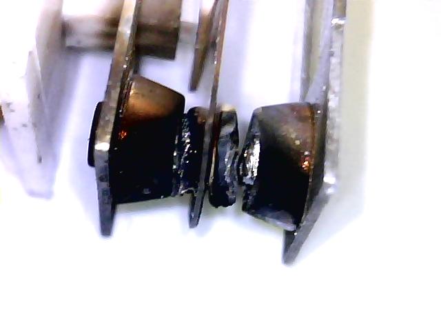

Se ci devi azionare delle lampade neon con la 230VAC (mi raccomando, far fare la parte a 230VAC ad un'elettricista in grado di rilasciare opportuna dichiarazione di conformita', altrimenti oltre che fuori legge sei pure in violazione del regolamento del forum, parte 15), allora tocca usare non solo rele' appositi, tipo quelli da cassetta elettrica certificati per l'uso in impianti civili e/o industriali, ma anche far installare dall'elettricista pure i relativi snubber RC sul carico ... questo perche' i carichi induttivi come le lampade a scarica, con relativo ballast, causano picchi sia di extratensioni che di extracorrenti, fra apertura e chiusura, e "sfiammano" sui contatti che e' un (dis)piacere, bruciandoli piu velocemente che con l'uso su carichi resistivi ...
EDIT: per darti un'idea di cosa intendo ... questo e' l'effetto di un carico di circa 2A, induttivo (lampada UV a scarica al mercurio da 400W), senza snubber, sui contatti di un Finder certificato per 10A, dopo un centinaio di azionamenti ha "fatto arco" fondendolo ... e questi sono rele' di una certa qualita' ... sugli 8 Euro cadauno, non quelli Cinesi ...
