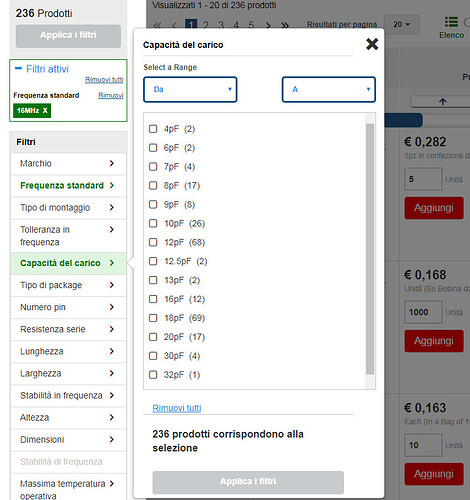

voglio realizzare un circuito standalone di Arduino Uno R3, per ottenere un circuito semplificato.
L'unico mio dubbio è la scelta del quarzo e dei 2 condensatori ceramici di carico.
Ho letto in questo forum che la capacità di carico massima consentita da Arduino Uno R3 è compresa tra 12-22 pF.
So che devo necessariamente utilizzare un quarzo da 16 Mhz, fino a qui ci sono...
Sul sito di Rsonline sono andato in cerca di un quarzo (filtrando la ricerca sui 16 Mhz) e tra i filtri "Capacità di carico" non ci sono i 22 pF.
Qualche mese fa avevo acquistato un quarzo con capacità di carico 18 pF e avevo saldato 2 condensatori da 18 pF (formato simile alle lenticchie...), però notavo che qualche volta l'Atmega non veniva letto...
Forse sarebbe meglio scegliere un quarzo con capacità di carico 20 pF e saldare quelli da 18 pF?
Ditemi voi, io sono fermo su questo gran dubbio, solo voi potete darmi una mano.

Anche io potrei comprare condensatori da 22 pF ma su Rsonline non so quale quarzo poter adoperare perchè non c'è in lista nessun quarzo con la capacità di carico di 22 pF, le capacità che piu si avvcinano sono 18 pF e 20 pF.

  1. sul sito Rsonline ho trovato dei quarzi a 16 Mhz con capacità di carico di 20 pF. Anzichè montare i condensatori da 20 pF, posso montare quelli da 22 pF?

I condensatori comuni hanno una tolleranza almeno del 10%, quindi non farti tanti problemi.
I condensatori di così piccola capacità sono "ceramici". "Multistrato" sono quelli ceramici di capacità molto più alta: per non farli di superficie molto elevata vengono realizzati come più condensatori messi uno sull'altro e poi collegati in parallelo collegando insieme le estremità pari da un lato e dispari dall'altro.
I condensatori di piccola capacità ad alta stabilità termica sono siglati NP0 (enne-pi-zero). Nel caso dei condensatori per quarzi, però, anche il quarzo varia un pochino la sua frequenza di risonanza al variare della temperatura, quindi dei condensatori perfettamente stabili potrebbero addirittura essere controproducenti!
Quando si parla di queste cose, però, se si desidera ottenere un'elevata precisione (ma non è questo il caso, a meno che tu voglia realizzare un frequenzimetro con il clock del microcontrollore come base dei tempi) bisogna lavorare un po' facendo sperimentazione e misure. Le capacità parassite non sono sempre prevedibili, tanto meno con precisione. In alta frequenza, ad esempio, bisogna sempre fare degli aggiustamenti per ogni apparato realizzato, a volte sostituendo anche qualche condensatore per ottenere il massimo delle prestazioni.
