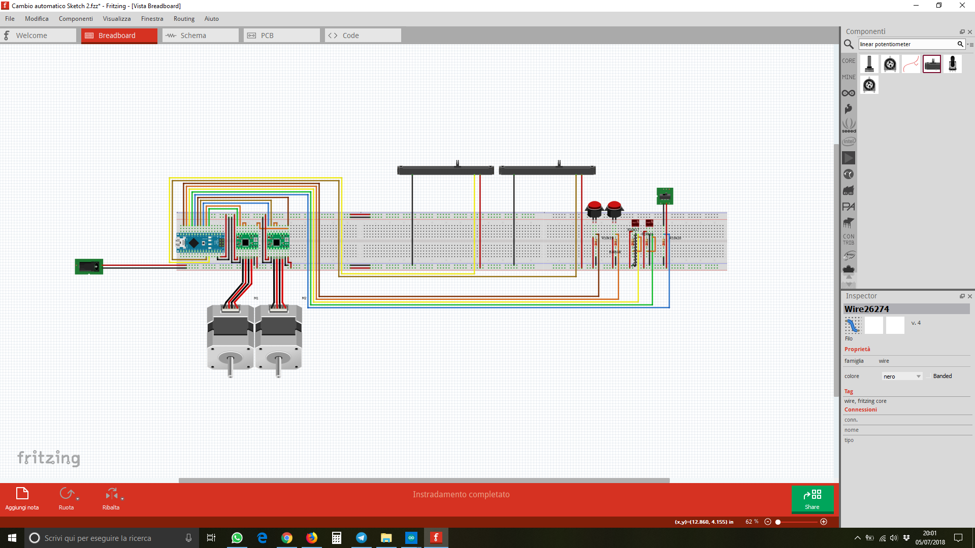

Per questo ho deciso di inserire nel progetto, un sistema per rilevare l'effettiva posizione del deragliatore, anche per una ridondanza di controllo, che non fa mai male, ed ora, con un potenziometro lineare posso usare solo 2 pin (A6 ed A7 che possono solo essere entrate analogiche) e lasciare tanti pin liberi da poter usare per altre cosucce che mi verranno in mente più in là...

Fritzing è cosa buona e giusta.
