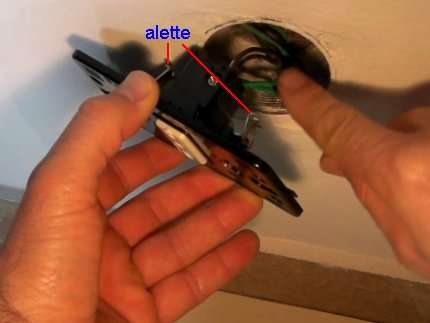

Ciao a tutti.
Come promesso ecco le foto delle prese a muro.
questo è il campanello come è oggi
Smontato è così. Notate il corrugato che va all'interno dell'appartamento e in cui vorrei fare passare i fili di collegamento ad arduino.
l'idea è quello di sostituire il campanello con uno più piccolo che occupa 1 di due posti, proprio così (questo è tappato), e utilizzare l'altro spazio per montare il sensore di movimento/prossimità
Internamente ho una scatoletta chiusa, che, aperta, fa vedere i fili del campanello. La distanza è giusto lo spessore del muro.
In quel posto della scatoletta interna, metterei il blocco arduino, da vedere.
Le dimensioni dei frutti sono quelle standard, circa 22mm di larghezza.
Spero sia tutto chiaro.
Quindi le domande:
  • è utilizzabile (ovvero compatibile) un rilevatore di quelli "tipo" postati sopra?
  • ci sono problemi a far passare i cavi nei corrugati con altri fili?
  • posso usare fili elettrici monopolari per collegare eventuali altri sensori alla stessa scheda? Devo fare il conto della resistenza del conduttore, ma credo che non dovrebbe pesare molto su una lunghezza di 10-15m. Corretto?
Grazie mille per il tempo e la pazienza nel dare consigli :slight_smile:
lordcenzin:
No, quelli delle serie civili omologati lavorano a tensione di rete.
Per la bassa tensione ci sono anche questi più piccoli (mai provati però).
questo sembra abbastanza piccolo ... mentre invece questo lo sembra ancora di piu ... e soprattutto, non costano 60 Euro, quindi anche se danno l'idea di non essere un gran che', si puo comunque rischiare un'euro o poco piu per prenderne uno per provarlo ... :wink:
