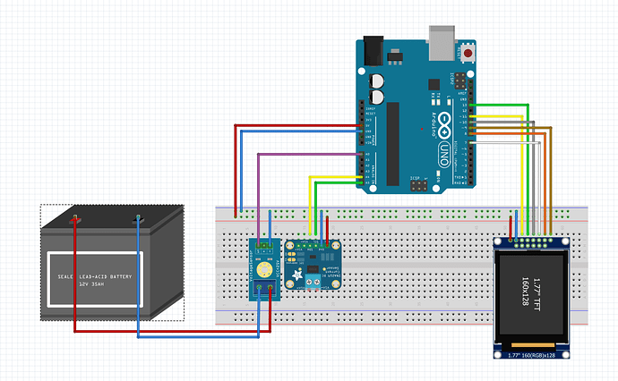

Würde mein Layout so funktionieren?
Von links nach rechts: ein Spannungsmesser, ein INA219(Spannung/Strommesser) und ein Display nach SPI
Es fehlt irgendwie eine Verbindung zwischen der Versorgung und dem Arduino.
Alle 1.77" TFTs, die ich im WWW gefunden habe, haben GND und VCC vertauscht und sind nur für 3,3 V Versorgungsspannung.
Ergänzung dazu, auch die Datenpins vertragen dann nur die 3,3Volt.
Das ist nicht genau der Bildschirm, sondern der: https://www.waveshare.com/wiki/1.3inch_LCD_Module#Arduino_hardware_connection
Die Versorgung hab ich gefixt.
Bei Fragen sollte man schon richtige Angaben machen.
Und das heißt was ?
  1. hab das richtige Teil nicht gefunden, kann die Aufdruck nicht ändern und dachte, "naja wird wohl nah genug sein".
  2. hab den Spannungsmesser richtig mit dem Arduino verbunden. Als antwort auf "my_xy_projekt"
Ok, das von dir verwendete TFT sollte (lt. Datenblatt) auch am Uno (5 Volt) funktionieren.
