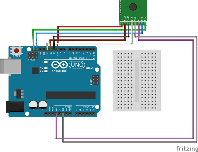

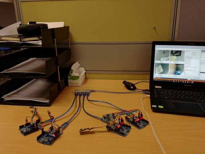

Ich arbeite momentan an einem Projekt, bei dem ich mehrere UNOs + je einer ArduCam (Mini-5MP-Plus (OV5640)) an einen PC schliessen will, um so ueber eine GUI zeitgleich Aufnahmen zu machen.
Die Boards sind via USB an den PC geschlossen und ich nutze kein Kamera- oder SD-Card-Shield.
Ich habe eine vorhandene GUI mit Visual Studio bearbeitet. Das zeitgleiche Aufnehmen klappt damit soweit ganz gut.
BILDER IM ANHANG
Hier meine Fragen zu meinen noch anstehenden Problemen & Zielen:
I
Das Uebertragen der .jpg-Daten von den Kameras/Boards dauert bei hoechster Qualitaet ca. 13 s. Kann ich das irgendwie beschleunigen? Oder aufgrund der Rechenleistung und Speicherkapazitaet des UNOs nicht optimiern?
II
Langfristig wuerde ich eigentlich gerne auf so viele USB-Kabel verzichten. Im besten Fall nur ein Masterboard via USB (oder sogar per Wifi) mit dem PC verbinden und die anderen Boards dann mit diesem Master verkabeln. Spricht da irgendwas gegen. Muss ich irgendwas Besonderes dabei beachten. Hab Ihr Tipps oder kennt vergleichbare Projekte?
III
Ich haette gerne mehr Kontrolle ueber die Kameraeinstellungen. Also evtl. Werte wie Belichtungszeit auslesen und veraendern. Ist das Moeglich? Wenn ja, habt Ihr eine Idee wie?
Ich bin fuer jede Idee und jeden Rat dankbar.
Beste Gruesse
Tobias
