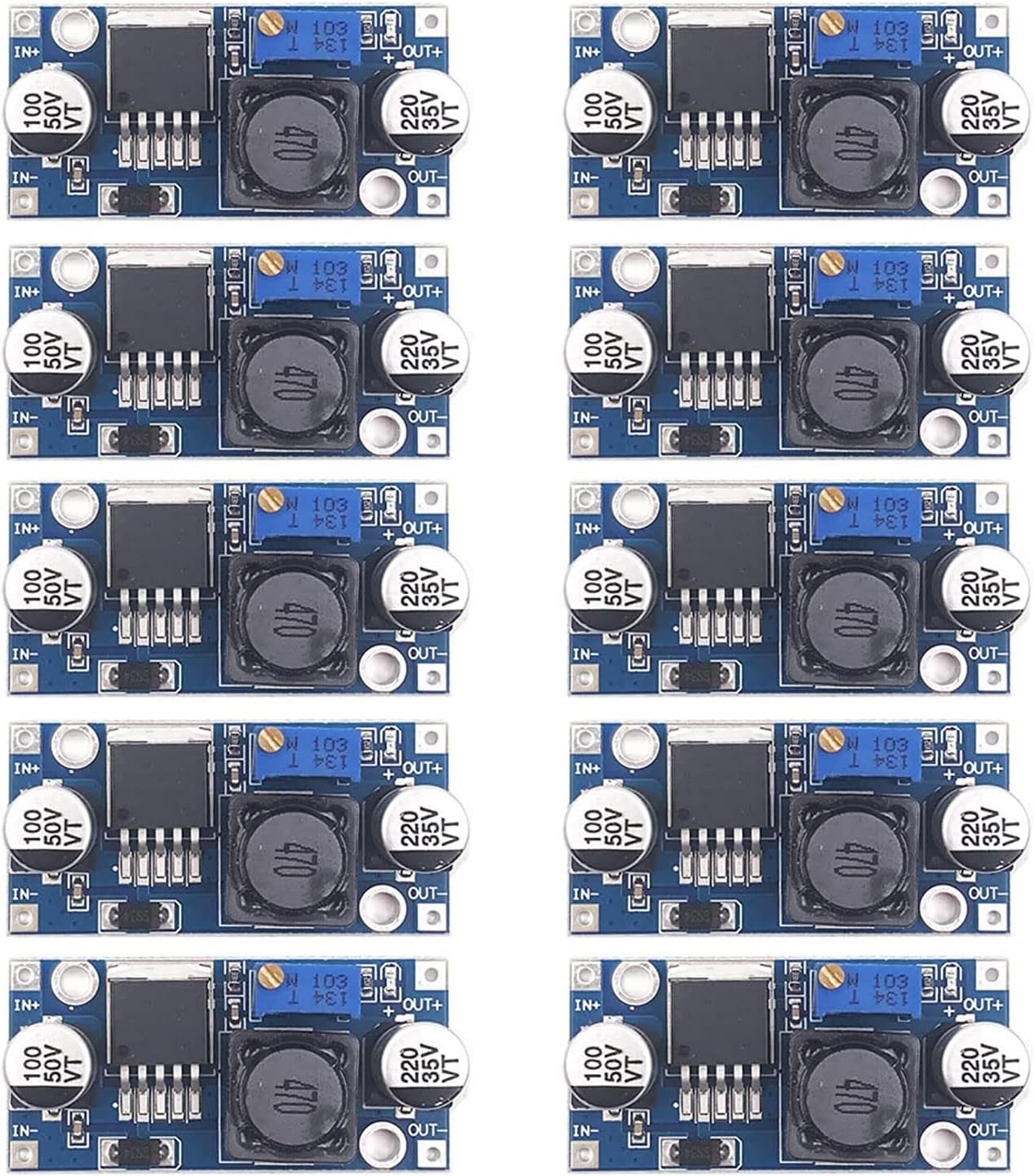

Ich hätte jetzt an ein externes Netzteil mit 5v 4A gedacht.
Besteht vielleicht die Möglichkeit das externe 24v 200watt mit an den Arduino mit anzuschließen, bin der Meinung sowas hatte ich schonmal gesehen.
Hab gelesen der r4 kann bis 24v
Super, so kann ich das externe kleine sparen :wink::sunglasses:
