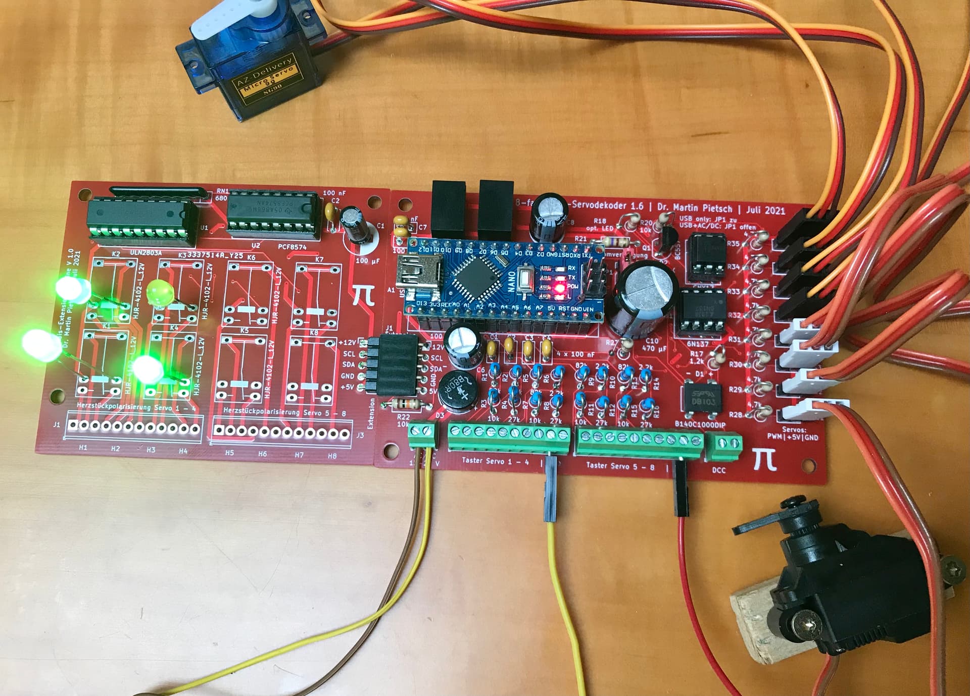

Nach einem langen Wochenende konnte ich bereits Schaltpläne malen und PCBs erstellen.
Mittlerweile designe ich sogar fehlende Symbole oder Footprints selber.
Habe damit diverse, auch komplexe Schaltungen erstellt und gelayoutet.
Die PCB lasse ich mit Gerber-Dateien in China fertigen.
Hier z.B. ein DCC-Servodekoder für die Modellbahn.
Für den Privatgebrauch sehr zu empfehlen!
